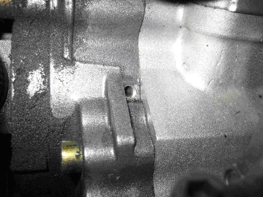

Coté droit au dessus du démarreur il y a un petit trou dans le carter de pompe, il peut y passer soit du ldr soit de l'huile, si l'un des joints est faiblard, ou si il y a trop d'huile (d'après ce que j'ai pu lire). Quelques uns ici on installé une tétine sur le trou avec une durite: depuis que j'ai fait ça, j'ai un peu d'huile qui' s'est accumulé dans le U de la durite mais plus de fuite, probablement une petite contre pression qui aide à l'étanchéité.

Oui on le trouve assez facilement. A froid le niveau doit vraiment etre au mini.

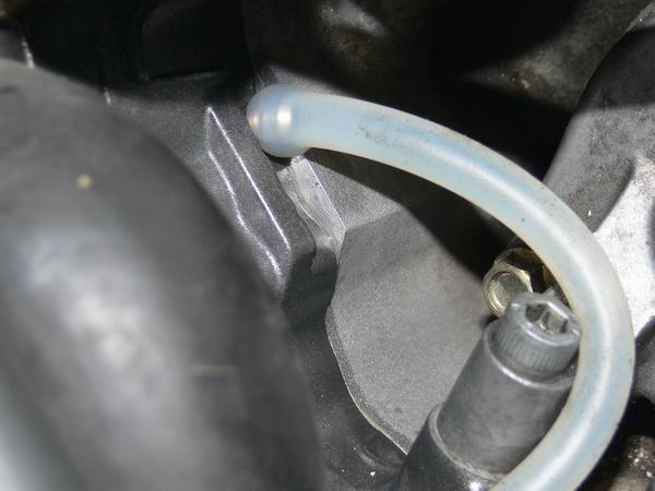

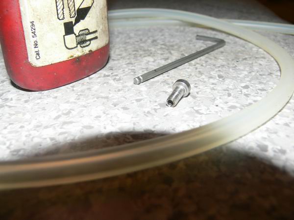

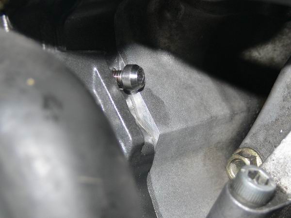

Mon avis sur le fait de la chauffe au ralenti/à l'arrêt c'est que la pompe à eau ne débite pas assez et ça "stagne" dans les radiateurs, car si tu accélères un peu (arrêté) ça baisse , faudrait bricoler une pompe électrique pour les embouteillages :lol:
Qques image pour canaliser les fuites huile de l'arbre de la ppe à eau :wink:
Au sujet de cette fuite d'huile j'en ai connu qui ont changé trois fois consecutive le joint et ça fuyait tjs :roll: C'est pour cela que j'ai mis un tuyau.
PS : quant le démarreur ne lance pas le moteur =>pas assez d'ampères dans la batterie malgré une tension apparemment correcte ((hors du sujet contacteur et cosses élec du démarreur que je suppose ok :) )
