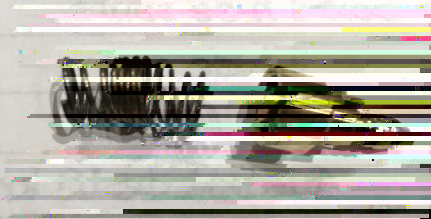

j'ai reçu les bobines BERU
bon... faut bien l'avouer, je suis dubitatif :roll:
avec l'image 1, on voit l'intérieur HT de la tete de la bobine
on devine (et je vous le confirme), que ce n'est pas un fond plat, mais bien une petite coupelle. cette coupelle sert de siège a un ressort.
ça veut dire qu'on ne peut pas vraiment intervenir dessus comme on veut. surtout que j’espérais pouvoir "poser dessus" la tige cuivrée visible sur la photo 2, en lieu et place du ressort BERU; c'est donc impossible car la base de la tige cuivrée est supérieur au diamètre de cette coupelle, ça rentre pas !
IMG_1254.jpg [ 143.76 Kio | Consulté 11168 fois ]
cette tige cuivré est obtenue en cassant l'extrémité de la bobine sagem/aprilia
elle a son propre ressort qui était invisible
donc, ce que je pense faire, comme le montre la photo 2 , c'est "assembler" les 2 ressorts pour faire la liaison bobine / tige de cuivre.
en effet, le ressort BERU est trop large que pour rentrer dans l’orifice de la tige cuivrée. c'est vraiment pas de bol non plus!
j'en conclus qu'il faut les deux ressorts pour rendre tout ce petit monde compatible
dans cette configuration, il est possible de connecter le câble HT a la bobine....
consolation: les manchons caoutchouc semblent être de bonne volonté, ils s'imbriquent +/- bien
IMG_1255.jpg [ 156.25 Kio | Consulté 11168 fois ]
en conclusion .... c'est pas génial
je suis déjà a la recherche de ressorts "sur mesure " , plus long, avec un diamètre médian, qui s'adapteraient aux 2 extrémités

Je n'ai pas eu ce problème... ça allait vraiment tout seul une fois récupéré l'olive SAE avec sa tige sur une vieille bougie, malheureusement pas de photos ni de mémoire........ :oops:
Il me semble que la tete HT de la beru se démonte, j'avais enlevé ce faux fond plat pour y loger l'olive de la vielle bougie, un truc du genre...en gardant le ressort logé sous le fond plat...

Qu’entends-tu par olive SAV ?
Retirer cette coupelle ?!? J’ai pas essayé mais elle me semble solidement en place

olive SAE ;-)
C'est la partie entourée en vert, tu casses avec une pince au niveau du trait rouge, puis tu coupes la tige au milieu.
Aie, désolé pour la taille de l'image....
Ensuite, c'est la ou je ne suis pas sur:
- soit j'ai retiré le fond plat de la béru, si il y a un ressort derrière, et j'y ai placé la tige en gardant le ressort
- soit j'ai démonté quelque chose sur le cable ht, et j'y ai logé la tige avec le ressort qui y était
Dans tout les cas je n'ai rien eu à casser que ce soit bobine ou ou cable, juste un démontage, et un ressort qui était déjà la, avec un trou du meme diametre que la tige de l'olive SAE.
Après montage le tout ne tient qu'avec l'emboitement du cable sur la béru, celui qui l'avait fait à l'origine avait ajouté un collier rilsan pour être certain que ça ne se déboite pas.
Si j'avais le temps d'aller voir ma Fut, je pourrais vérifier,mais ce ne sera pas avant ce weekend...

après de longues recherches, je pense avoir trouver des ressort de substitutions, qui conviendraient aux 2 cotés , afin de me rapprocher le plus possible de la version BERU d'origine
affaire a suivre , si cette commande de ressorts en ligne abouti, car le site vendeur semble capricieux :?
