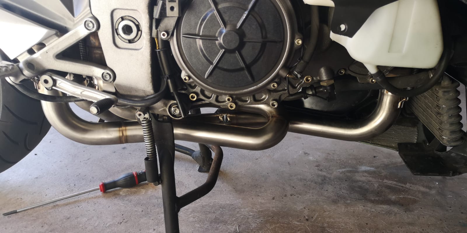

Petite nouveauté reçu récemment sur la moto:
Romain.

Ça change radicalement la sonorite de la moto aussi !
C'est assez fou !
