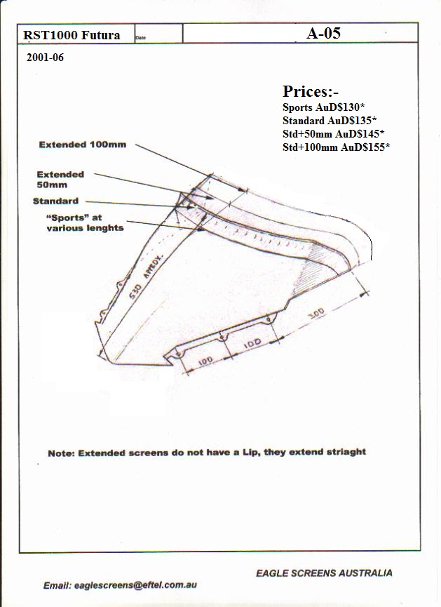

comme je l'explique dans un sujet que je viens d'ouvrir, la bulle neuve adaptable trouvée sur ebay va droit a la poubelle :evil:
viewtopic.php?f=7&t=5081
du coup, je ne peux encore rien remonter du carénage
j'ai choisi de commander chez eaglescreens en australie ....
http://www.eaglescreens.com.au/wp-conte ... Prices.jpg
je n'ai rien trouvé d'autre de probant en Europe, en neuf (hors de prix chez aprilia) comme en occasion (ils sont souvent vendu avec " des petites rayures" :roll: )
sur la page facebook rst international, cet écran a bonne presse
le prix, au cour du dollars australien, revient a 132€ FDP inclus , soit le prix d'un occaz a l’état douteux
si le fabricant respecte son schéma, l'écran devrait êtres parfaitement similaire a l'original
j'espère :roll:

Après 1000 essais, je m’étais résigné à commander une autre bulle chez eaglescreens
Je dois les remercier car ils se sont intéressé à mon problème et m’ont aidé à y voir clair
