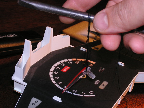

Ah oui, ces p****s d'aiguilles :!: Elles m'en ont fait voir, normalement il suffit de tirer dessus mais les miennes étaient coriaces. J'ai dû les attacher avec du fil et tirer sur celui-ci à l'aide d'une lame de tournevis pour une meilleure prise. Tu comprendras en voyant la photo ci-dessous, bien sûr il faut enlever les caches ronds et noir avant, et sur la photo l'aiguille est déjà sortie :? Il a fallu tirer fort !
A toi maintenant :wink:
