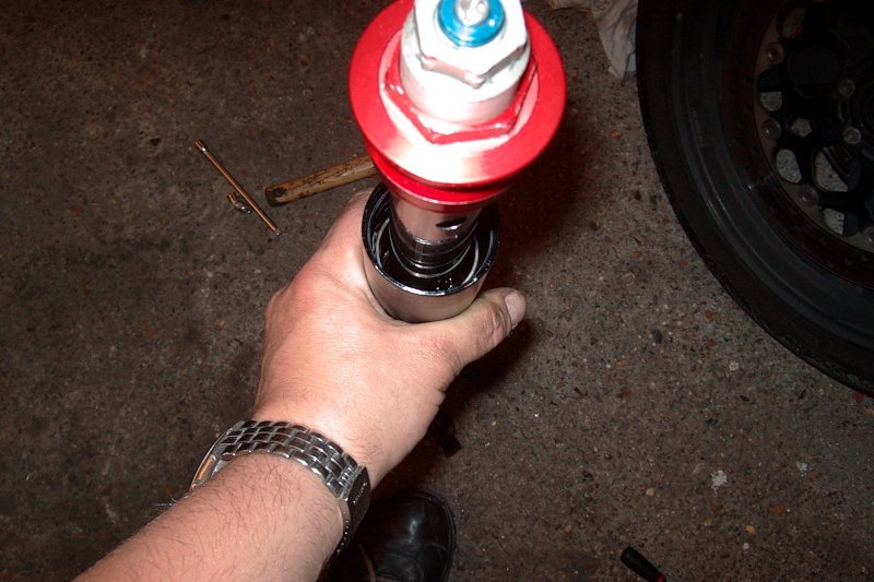

Merci pour vos réponses. En fait c'est cette partie qui me bloque (le bouchon supérieur) :
http://www.aprilia-v60.com/v60/img/tube ... ouvert.jpg
Impossible de le dévisser !
J.

salut Jacques,
Cette partie doit être démontée avant le bouchon
DSC08500 réduite.jpg [ 96.62 Kio | Consulté 9532 fois ]
DSC08501 réduite.jpg [ 103.41 Kio | Consulté 9531 fois ]

la suite
DSC08503 réduite.jpg [ 116.81 Kio | Consulté 9525 fois ]
DSC08505 réduite.jpg [ 120.57 Kio | Consulté 9525 fois ]
DSC08506 réduite.jpg [ 125.86 Kio | Consulté 9526 fois ]

Héhé, super les photos 8)
J'ai bien tout fait comme cela, mais je pense simplement que le dernier concessionnaire a refermé la fourche comme une brute en serrant à toc, ce qui explique que je n'arrive plus à dévisser le bouchon supérieur. Un ami mécanicien m'a avoué qu'ils dévissent les bouchons de fourche presque systématiquement avec une clé à choc.
Merci pour votre aide dans tous les cas !
Jacques.
