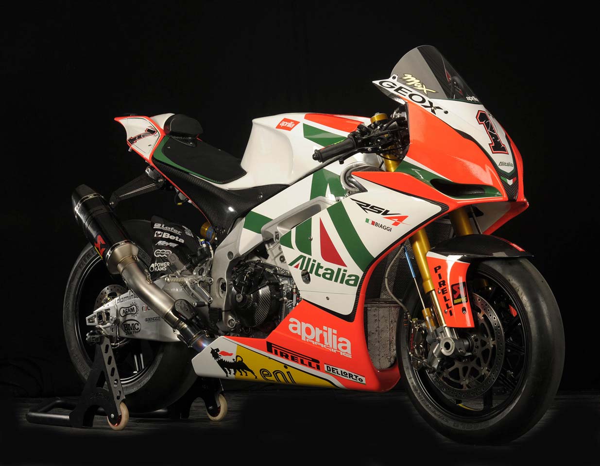

Suite à la mise en peinture de la Futura de Jrm, voici le projet sur la mienne:
Peinture imitation "Aprilia Biaggi 2011" :
(excusez mes modestes talents sur photoshop, il faut penser que les couleurs seraient plus correspondantes à l'origine).
Bientôt des nouvelles de ceci!
Romain.
MessagePublié : 25 nov. 2012, 23:17
Inscription : 17 juin 2012, 12:41
Messages : 192
la Fut' version superbike !!
j'aime bien :P

Ca a l'air biebn sympa.
