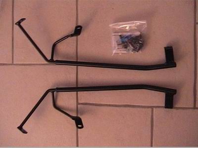

Une semaine seulement aprés ma demande de virement bancaire, j'ai reçu les deux bras latéraux + la visserie en provenance de Hepco et Beckers. (99 euros port inclus)
Installation rapide, même si il a fallu agrandir un peu les trous de fixation de la coque arrière pour que toutes les visses trouvent leur place.

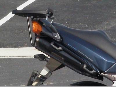

Jai ensuite fabriqué un platine en plastique dur, fixée su les deux bras et sur le système de fixation des poignées passager (vis les plus hautes)
Sur cette platine intermédiaire j'ai enfin adaptée ma platine Givi, celle en platique, livrée avec le top case. Le tout était joué.
Quelques remarques: les valises touches un peu aux bras mais cela ne pose pas de soucis pour la pose/dépose. Moins marrant, il faudra tout démonter pour changer les ampoules du feu arrière. Pourvu qu'elles tiennent !!
Ci joint quelques photos. Je sais, certains vont trouver ça moche, mais moi je préfère ça aux deux valises.
Si certains veulent des infos/des photos en +, me faire signe.
Description du fichier : les deux bras + la visserie

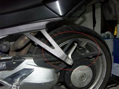

Bizarre ! A première vue, il te manque un support de valise, sorte de crochet qui tient la partie inférieure de la valise. Je me trompe ?
Ce qui voudrait dire que tes valises ne sont pas fixées !!!
Pour les ampoules, ça prend 2 mn à changer (enlever la selle + 3 vis).
PICT4956.JPG [ 66.65 Kio | Consulté 7144 fois ]

Pas de problème marc, j'ai bien les crochets, pas trop visibles c'est vrai sur les photos.

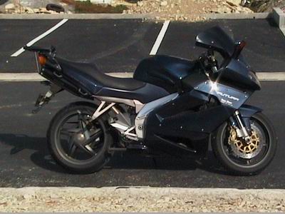

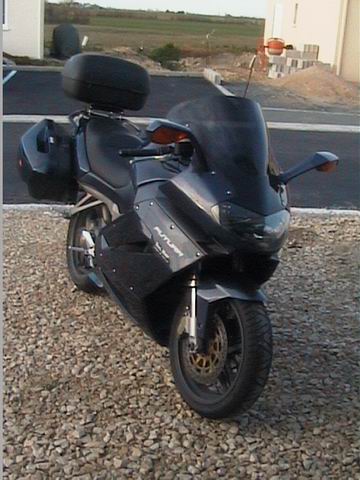

Ci joint deux autres photos, sans valises et sans top case, histoire de montrer que ça reste bô...
Photo 041.jpg [ 26.91 Kio | Consulté 7134 fois ]
Description du fichier : La plus belle moto du monde
Photo 040.jpg [ 32.39 Kio | Consulté 7134 fois ]
