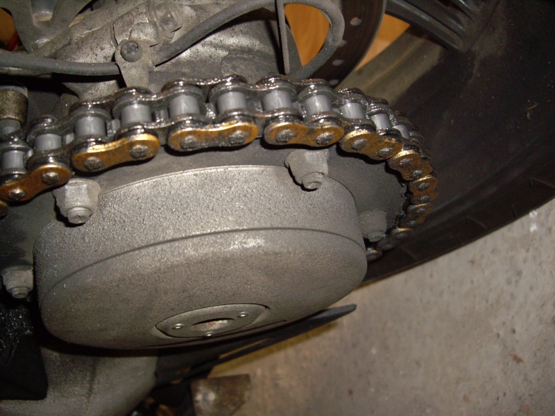

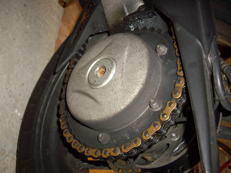

Salut a tous!
j'ai pris quelques photos pour vous demander ce que vous pensez de l'etat de mon kit chaine.
Je ne connais pas son kilometrage et ne sait pas a peu près visuellement quand il doit etre changer.
Pour ne pas me faire enfler par un garagiste qui ne me dira pas que ca peux faire encore, je vous demande votre avis ;)

Salut Turbino,
D'abord ça a besoin d'un bon coup de nettoyage :wink: , sinon on peut pas voir grand chose, essayes une photo en tirant la chaine sur le "3heure" de la couronne, suivant de ce que ça s'écarte on pourra te dire si c'est fatigué ou pas, car comme ça, juste avec les photos , à part te dire qu'elle est bien graissée ?????? c'est pas facile.
MessagePublié : 02 juil. 2009, 23:38
Messages : 1726
Pour illustrer la méthode de Hervé pour contrôler l'usure de la chaîne, regarde la photo ci-dessous, il faut tirer sur le maillon dans le sens de la flèche.

MessagePublié : 03 juil. 2009, 12:17
Inscription : 15 oct. 2008, 20:55
Messages : 205
Localisation : Lyon 69
Ouais c'est un peu cradoc je n'ai jamais nettoyer encore par là! :lol:
J'y laisse bien graissé, c'est du racing pas du tuning :mrgreen:
Mais j'y passerais un coup a l'occaz et tirerais un peu la chaine voir l'usure réelle.
