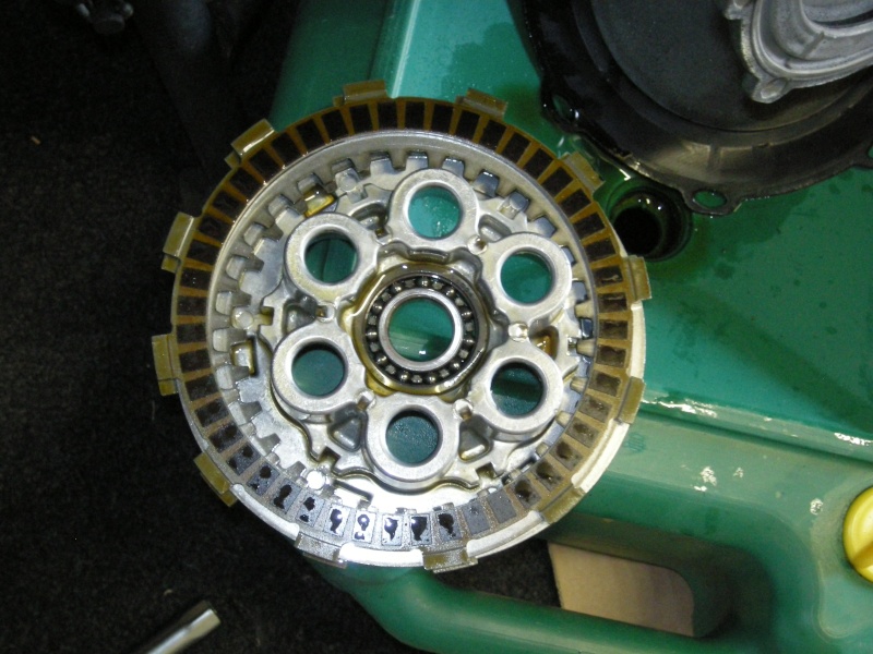

MessagePublié : 04 avr. 2011, 19:12
Tu devrais normalement retrouver une salade de roulement comme celle ci :shock: :

MessagePublié : 22 avr. 2011, 18:05
Inscription : 01 juin 2010, 18:46
Messages : 26
Salut tout le monde,
je me suis enfin décidé à ouvrir ma belle et par conséquent l'embrayage. Apparemment le problème ne vient pas du roulement ?
Je pense que je vais devoir pousser le démontage plus loin ?
Pouvez vous m'indiquer la démarche à suivre pour ne pas faire de conneries?
Merci encore à vous.
Vie tes rêves au lieu de rêver ta vie......
MessagePublié : 25 avr. 2011, 20:26
Un roulement peut être fatigué et prendre du jeu avant de se démanteler comme sur la photo montrée par Zag.
(Pour te faire une idée approximative de son état tu peux essayer de faire bouger la bague intérieure avec le doigt pour détecter si il y a du jeu et aussi, la faire tourner pour sentir si il y a des vibrations.)
De toutes façon, au vu des symptômes et du prix du roulement, à ta place je le ferai remplacer par une personne équipée d'une presse, histoire d'être sûr qu'il soit bien positionné. Ensuite tu peux remonter le tout en resserrant progressivement les vis de la cloche, celles qui compriment les ressorts.
Tiens nous au courant.

MessagePublié : 27 avr. 2011, 18:02
Messages : 26
Merci pour la rapidité de vos réponses:
je viens d'écouter le roulement en le faisant tournée et effectivement j'entends un claquement qui se répète et des petites vibrations !! J'aimerai bien que ce soit ça !!!
Vu que j'apprécie pas trop mon concessionnaire, savez vous s'il est possible de commander ce type de roulement dans un autre magasin type voiture ou autre ?
Encore merci pour votre aide
MessagePublié : 27 avr. 2011, 23:13
Tu peux chercher sur les pages jaunes en tapant simplement "roulement" et le nom de ta ville pour obtenir les coordonnées de distributeurs en fournitures industriels.
La référence c'est 16004 de marque FAG ou SKF , c'est écrit dessus.
