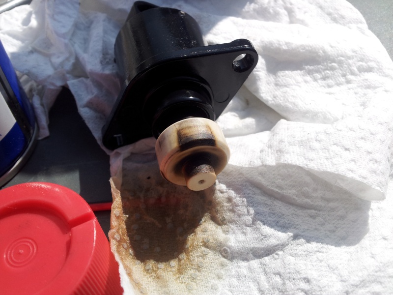

Je viens de démonter la boite à air et le moteur pas à pas et j'ai remarqué qu'il était noir (cf la photo)
Il ne tourne pas à la main est ce normal ?

Je ne me souviens pas si on peut le tourner à la main, mais un moteur pas à pas a tjs du mal à tourner.
Par contre, il est bien crade. Nettoie le tout doucement, c'est fragile la partie en blanc, puis tu nettoies la partie femelle de la boite à air qui le reçoit.
