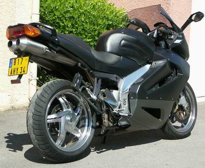

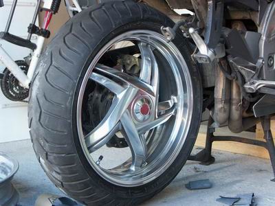

Il vous faudra compter au minimum 4 heures de travail par jante, sans compter le temps d'attente du produit décapant.
Ils sont fou !!!
Je peux vous assurer que le gros problème est de décaper ses foutus jantes. En fait, la peinture est cuite, et d'une sacrée épaisseur.
J'avais essayé le décapant : résultat ridicule. La peinture était à peine cloquée.
J'ai donc démonté les jantes, fait enlevé les roulement et direction les bains d'acide. Au bout de 3 jours de bain, résultat décevant.
J'ai donc fini à la main :twisted:
J'ai fait les jantes en entier. Il faut compter 5 jours par jante (6 à 8 h/j)
Mais le résultat est là

MessagePublié : 08 mars 2006, 08:52
pour faire sauter la couleur il y as aussi le sablage mais je ne sait pas si le final sera aussi beaux que tes jante marc
MessagePublié : 08 mars 2006, 09:05
Ha oui ! Bravo ! Là, c’est la totale…
Le résultat est à la hauteur du travail !
Encore Bravo, ça fait vraiment plaisir de voir des belles choses…

MessagePublié : 09 mars 2006, 21:39
Le sablage aura l'effet de te laisser des jantes sans peinture mais avec le métal bien abimé et donc, un max de boulot aussi à la main. Enfin, on me l'a déconseillé ...
MessagePublié : 10 mars 2006, 08:37
je m en doutais solution trop rapide
MessagePublié : 10 mars 2006, 10:10
Reste aussi la perceuse avec une brosse métallique, quit doit avoir le même effet que le sablage (j'avais choisi la perceuse :oops: ).
Maintenant, le résultat est rapidement invisible à la première pluie.
1 ans après, les jantes sont ternes. Mais ça, je le savais : un coup de Belgom Alu et au pire, un petit coup de polissage et hop ... ça repartira pour un an 8)
