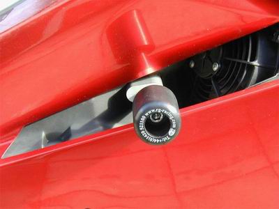

MessagePublié : 31 oct. 2005, 22:31
Sur la moto........
protectorLHS.jpg [ 14.29 Kio | Consulté 15651 fois ]

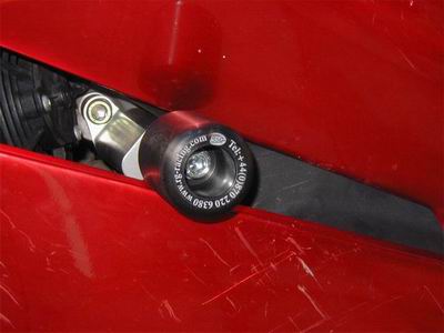

A droite, la coté qui n'était pas abimée.......
protectorRHS.jpg [ 16.05 Kio | Consulté 15643 fois ]

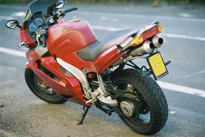

Et pourtant j'étais à Houyet il y a deux semaines! J'ai roulé beaucoup, c'était une rencontre des collègues de ma femme et elles ont toutes voulu m'accompagner sur la moto. Alors je m'ai amusé.. :P
bike.jpg [ 24.84 Kio | Consulté 15619 fois ]
