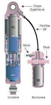

Dans le même but, voici ce que propose Fournales pour passer du solo au duo. Simple de manipulation. Quand à la longévité... connais pas. Le principe de l'air en remplacement du ressort semble apporté plus de progressivité. A tester. Pour le moment je cherche et je suis pas pressé vu la période qui arrive

C'est intéressant, la qualité des produits de cette marque (Fournalès) n'est plus a démontrer mais quid du tarif ?
