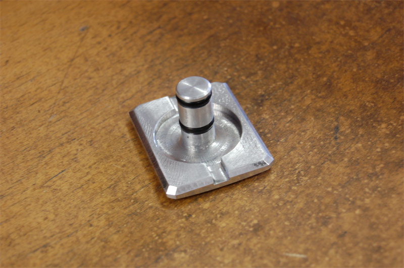

MessagePublié : 03 janv. 2007, 11:47
Messages : 1661
vue cotée verso
cela peut donner des idées....
mais beaucoup d'usinage tournage +fraisage .
Bernard
back[1].jpg [ 84.92 Kio | Consulté 10924 fois ]
MessagePublié : 03 janv. 2007, 13:54
Salut Bernard,
La réalisation, en photo, est très convaincante !
Si tu mets au point l'affaire tu ne vas pas tarder à devoir gérer les demandes... :lol:
MessagePublié : 29 janv. 2007, 19:18
Messages : 1661
Hervé,
peux tu me dire ou dénicher le logo afin que je fasse des essais de gravure avec une fraise conique,
(j'ai trouvé un pantograghe de graveur )
cela sera plus facile que la gouge ....
MessagePublié : 31 janv. 2007, 23:23
Messages : 3778
Salut Bernard,
Voilà ce que j'ai trouvé en logos lion, tu peux l' imprimer et le calquer ??
La photo du cache est presque à echelle 1.
