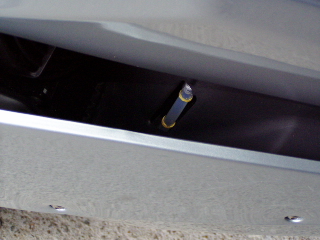

J'avais souvenir d'une photo montrant une astuce sympa pour connaitre le niveau d'huile de la Futura. Elle montrait le tuyau de contrôle de niveau d'huile avec une graduation.
Ca vous dit quelque chose, ce genre de photo ?
MessagePublié : 11 mai 2007, 17:40
Messages : 844
Tu peux placer des petits colliers plastique , maxi demi et mini mais on ne le voit pas !!! De toute façon je ne descends jamais en dessous la moitié plus sûr .

C'est Valentin qui l'a fait sur sa moto!!! :!:
Après plusieurs heures de recherche du post qui en parlait, j'ai trouvé ! :)
Malheureusement, il n'y avait pas de photo, et pas de description...C'est bizarre, car j'étais persuadé d'avoir vu ça quelque part...
En tout cas merci pour l'idée des colliers...
T'as fait comment pour les positionner au bon endroit ? Le Max, je me doute, mais la moitié ? :roll:
Et puis, pour l'appoint entre la moitié et le max, ça fait combien en centilitre?
Le niveau d'huile sur ma bécane est proche du plus visible, mais comme je ne sais pas combien il faut en rajouter et que je ne veut pas en mettre de trop... :oops: J'ose pas en remettre...Alors, je surveille tout le temps...

si tu enleve le carenage tu vois mieux le tuyau donc tu peux mieux estimer la moitié
Une pression :D soit 25 cl :arrow: le manuel indique une quantitée de 500cm3 de différence entre le mini et le maxi.
