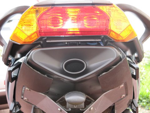

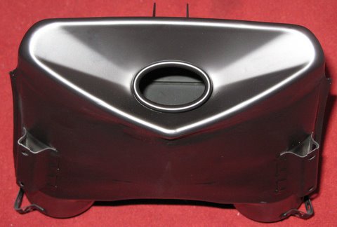

Chose promise, chose due! Je suis rentré de vacances et je vous propose deux photos de cette transfo, le pot est vidé, l'enjoliveur soudé au MIG et le tout peint avec de la peinture haute température noir satin. 8). le son est plus profond sans égaler certain gun de bi, c'est évident! :wink:
Aplus,
Fred :twisted:

MessagePublié : 08 juil. 2007, 13:12
Joli :P , mais es ce que la peinture va tenir sur l'inox , tu as mis un après ou une couche d'accroche?
MessagePublié : 08 juil. 2007, 14:05
Absolument mister, un apret d'accroche, sinon je n'ais pas retenu l'option de notre autre membre de remettre deux petites plaque face aux sorties tubes :lol: , la prochaine étape une modif de la sortie en deux sortie rectangulaire...
