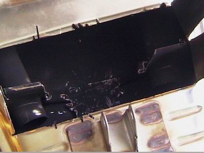

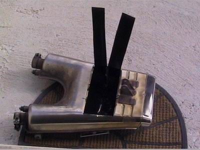

J'ai moi aussi tenté une petite modif du pot d'origine pour tenter de gagner quelques décibles et faire taire mes copains moqueurs (à juste titre à propos du super bruit de la Futura).
Le pot a été ouvert par le dessus à la meuleuse avec disque inox, une coupe au niveau de la chicane et une de chaque coté pour avoir de l'espace pour traiter l'intérieur.
S'en ai suivit une diminution de la longueur du tube de sortie et destruction à la "comme je peux" de la chicane interieur.
Le tout ressoudé par des Compagnons Soudeur ( coût de l'opération: 1 pack de Despé)
Une fois remonté, rien de visible: ni vu ni connu...et limite ni entendu. Un petit plus si on est derrière la moto, pas perceptible de dessus. Si d'autres veulent se lancer, ne pas hésiter: tout virer !
Tu vas voir le dossier sur notre site : http://motardsardechois.free.fr/ dans la rubrique Divers >aprilia futura, le résultat est satisfaisant .
De toute façon à partir du moment où tu gardes le pot catalysé , tu auras du mal à avoir un beau bruit.
Sur le silencieux d'origine il faut tout vider et augmenter le diamètre de sortie.
Voir les post sur ce sujet.
